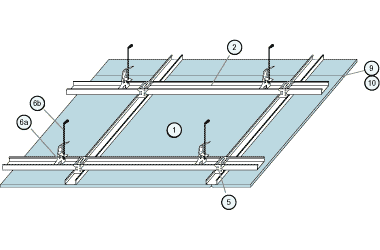

Подвесной потолок из ГКЛ - листов на металлическом каркасе
Конструкция – металлический каркас из потолочных профилей (ПП 60х27) с закрепленными на нем КНАУФ-листами (гипсокартонными листами, ГКЛ).
Возможны два варианта:
Профили прикреплены непосредственно к несущим конструкциям при помощи подвесов. КНАУФ-листы крепятся к профилям. Вес одного кв.метра потолка – около 11,0 кг.
Основные профили прикреплены непосредственно к несущим конструкциям при помощи подвесов. Несущие профили, к которым крепятся гипсокартонные листы, и основные профили расположены в разных уровнях. Вес одного кв. метра потолка - около 13,0 кг.
Применяется для отделки помещений, в зданиях различного назначения, как при реконструкции, так и в новом строительстве. Имеет гладкую бесшовную поверхность. Предназначен под последующую декоративную отделку.
  1  ГКЛ-лист (ГКЛ, ГКЛВ)
  2  Профиль потолочный ПП 60х27
  3  Профиль направляющий ПН 28х27
  4  Удлинитель профилей 60/27
  5  Соединитель профилей двухуровневый 60/27
  6.a Подвес с зажимом для ПП 60/27
  6.b Тяга подвеса
  Или взамен
  6.c Подвес прямой для ПП 60/27
  6.d Шуруп самонарезающий LN9
  7  Шуруп самонарезающий TN25
  8  Анкерный элемент
  9  Лента армирующая
  10  Шпаклевка "Фугенфюллер" или аналогичная.
  11  Грунтовка "Тифенгрунд" или аналогичная.
