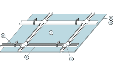

Подвесной потолок из ГКЛ - листов на одноуровневом металлическом каркасе
Конструкция – металлический каркас из потолочных профилей (ПП 60х27) с закрепленными на нем КНАУФ-листами (гипсокартонными листами, ГКЛ). Основные профили прикреплены непосредственно к несущим конструкциям при помощи подвесов. Несущие профили, к которым крепятся гипсокартонные листы, и основные профили расположены в одном уровне. Вес одного кв.метра потолка – около 13,0 кг. Применяется для отделки помещений, ремонте квартир и офисов, в зданиях различного назначения, как при реконструкции, так и в новом строительстве. Имеет гладкую бесшовную поверхность. Предназначен под последующую декоративную отделку.
  1  ГКЛ-лист (ГКЛ, ГКЛВ)
  2  Профиль потолочный ПП 60х27
  3  Профиль направляющий ПН 28х27
  4  Удлинитель профилей 60/27
  5  Соединитель одноуровневый
  6.a Подвес прямой
  6.b Шуруп самонарезающий LN9
  Или взамен
  6.c Подвес с зажимом
  6.d Тяга подвеса
  7  Шуруп самонарезающий TN25
  8  Анкерный элемент
  9  Дюбель "К" 6/35
  10  Лента армирующая
  11  Шпаклевка "Фугенфюллер" или аналогичная.
  12  Грунтовка "Тифенгрунд" или аналогичная.
