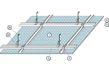

Подвесной потолок из ГКЛ - листов на двухуровневом металлическом каркасе из потолочных профилей
Конструкция – металлический каркас из потолочных профилей (ПП 60х27) с закрепленными на нем звукопоглощающими (ППГЗ) или декоративными (ПГД) гипсокартонными плитами. Основные профили прикреплены непосредственно к несущим конструкциям при помощи подвесов. Несущие профили, к которым крепятся гипсокартонные плиты, и основные профили расположены в разных уровнях. Вес одного кв.метра потолка – около 13,0 кг.
Применяется для отделки офисных и жилых помещений, в зданиях различного назначения, как при реконструкции, так и в новом строительстве. Имеет гладкую бесшовную поверхность. Предназначен под последующую декоративную отделку.
  1  Плита потолочная (ППГЗ)
  2  Профиль потолочный ПП 60х27
  3  Соединитель двухуровневый для профилей ПП 60х27
  4  Удлинитель профилей ПП 60/27
  5.b Подвес с зажимом для ПП 60/27
  5.b Тяга подвеса
  6  Анкер - клин или дюбель анкерный
  7  Шуруп самонарезающий TN25
  8  Шпаклевка "Фугенфюллер" или аналогичная.
  9  Лента армирующая
  10  Грунтовка "Тифенгрунд" или аналогичная.
